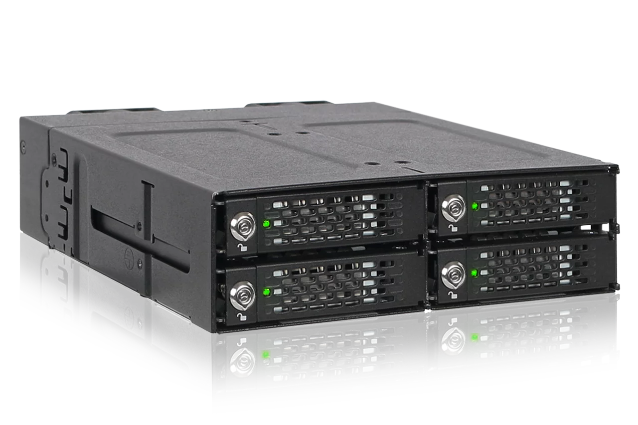

    为您隆重呈现独步全球的的4盘位M.2 PCIe 4.0 NVMe SSD硬盘抽取盒 ToughArmor MB720MK-B V3,用于5.25英寸装置空间,并透过OCulink(SFF-8612)接口支持最高达64Gbp / s 传输速率,并与三模主机卡兼容。通过使用可移动式硬盘抽取盘和无需工具的M.2可调式扣锁,可简化M.2 NVMe SSD的安装或拆卸过程,可以随时轻松更换硬盘,而无需拆开电脑机壳或是使用螺丝固定硬盘。
    为了获得最佳的散热效能,MB720MK-B V3的背面配有2个散热风扇,以排除高速PCIe 4.0 SSD产生的热能。最重要的是,每个硬盘抽取盘都配有一个大型铝制散热片和导热胶垫,以确保您的硬盘处于最佳温度。作为ICY DOCK最严格产品线的代表产品,MB720MK-B V3由全金属结构制成,附有金属钥匙锁,可提供最大程度的保护。
