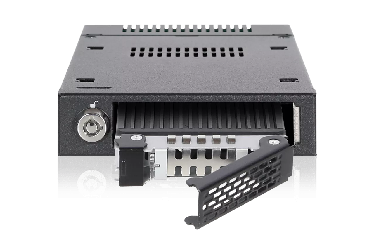

ToughArmor MB601M2K-1B
免工具安装设计1盘位M.2 NVMe SSD PCIe 4.0 全金属带锁硬盘抽取盒,适用于3.5英寸软驱位 (使用 U.2 SFF-8639接口)
    MB601M2K-1B是首款全金属的M.2 PCIe 3.0/4.0 NVMe转3.5" 硬盘抽取盒,支持超高速64Gbps数据传输;可兼容所有长度和品牌M.2 PCIe NVMe SSD,如,三星、西部数据、英特尔、Corsair、 Adata等品牌。

    由于M.2 SSD不是为热插拔设计的,加上它们外露的电路板和精密的连接器,通常只有250次插入和拔出,但装入MB601M2K-1B,您的M.2 SSD将会被包裹在一个全金属的盒子里面,并利用ICY DOCK的10,000+插入/拔出连接器,插拔抽取功能只需重启电脑即可快速抽换SSD,使系统维护方便快捷;此外,接地设计可保护您的M.2 SSD免受电磁干扰,确保您的数据安全。
  • 免工具硬盘安装
    可调节滑轨设计可以免工具安装所有标准M.2 PCIe NVMe SSD长度,包括2230 (30mm)、2242 (42mm)、2260 (60mm)、2280 (80mm)和22110 (110mm);独特功能的锁扣滑轨,可针对不同的长度的M.2 SSD螺丝孔自行定位并扣锁和固定,保护您的M.2 SSD免受振动和外力的损害。
  • 兼容M.2 SSD类型
  • 全金属结构,坚固耐用
    坚固耐用的全金属结构,包括底盘、托盘和安装支架,有助于确保产品的使用寿命,并有助于散热;内置防振机构,可降低噪音。
  • 高效冷却效能
    ICY DOCK设计独特的托盘带有一个集成的铝制散热器,并附有一层散热垫,可给您的SSD提供高效的散热效能。
  • 高效传输速率

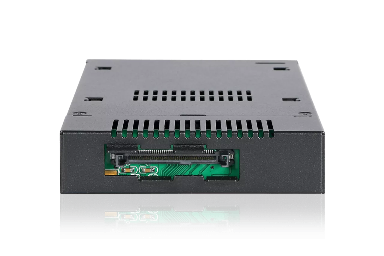

    利用U.2 (SFF-8639) NVMe连接器支持64Gbps的全NVMe带宽规范,比传统的SATA标准快5倍以上,使其成为企业服务器、数据中心、摄影和媒体专业人员等数据密集型应用程序的理想选择。
  • 通风孔设计
    各个侧面的通风孔进一步散发,与计算机的冷却系统一起使用,即使在负载下也可以保护硬盘免受过热损坏。
  • LED灯设计
    托盘中内置的LED状态灯可让您实时监控硬盘的状态;电源主动启动技术在未安装硬盘时时,LED会关闭,节能省电。
  • 安全锁防护
    托盘带有独立的2段式钥匙锁,可将硬盘锁定到位,保护您的数据资料安全,并防止硬盘意外弹出或他人随意抽走硬盘,非常适合于额外要安全考虑的高风险应用,例如军事应用和车载PC等。
  • 防尘设计
    这款硬盘抽取盒在前面设计了防尘盖,可保护硬盘盒内部免受灰尘堆积阻塞内部连接器并造成额外的磨损。

    MB601M2K-1B 与 Adaptec、Areca、Broadcom、HighPoint、Supermicro 等主要的主板品牌、RAID/HBA 卡和 M.2 转接器兼容。 这种兼容性使您可以自由地从各种硬件选项中进行选择,超越单一品牌系统配置的限制。 有关产品兼容性的更多信息,请点击此处

主机接口: U.2接口 (SFF-8639)
电源接口: 通过U.2接口 (SFF-8639)
