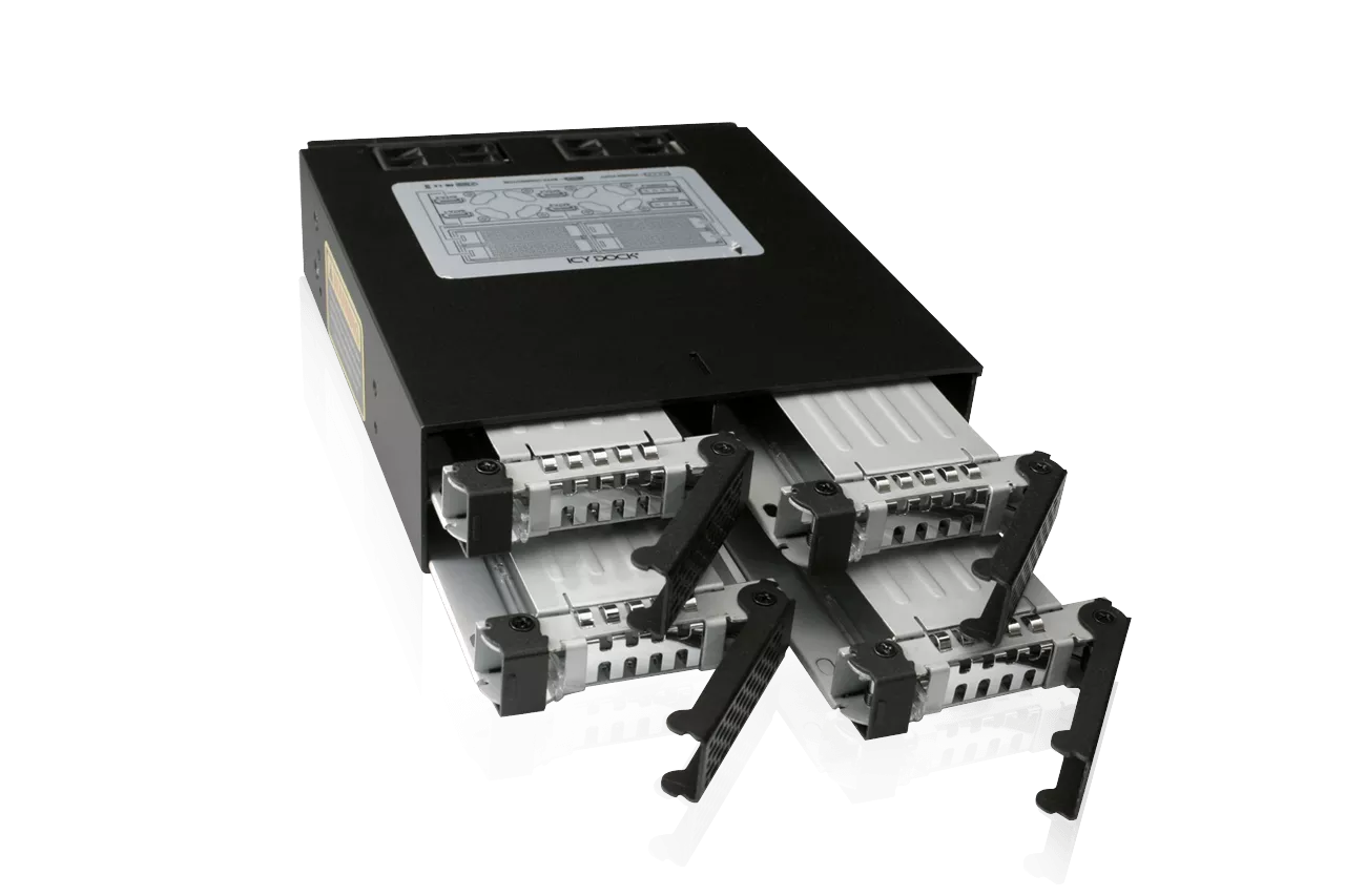

| 产品名称: | 4盘位2.5" SATA/SAS SSD转5.25" 光驱位空间内置全金属热插拔硬盘抽取盒 |
| 型号: | MB994SP-4S |
| 颜色: | 黑色 |
| 支持硬盘尺寸: | 2.5" SSD / HDD |
| 兼容硬盘类型: | SATA / SAS (单通道,需要SAS主机) |
| 硬盘数量: | 4 |
| 最大硬盘高度: | 15mm |
| 适用装置空间: | 5.25" 光驱位 |
| 主机接口: | 4 x SATA 7pin |
| 电源接口: | 2 x Molex 4pin 电源接口 |
| 传输速率: | SATA 3.0最高6Gbps SAS 4.0最高24Gbps(取决于硬盘速度) |
| 支持硬盘容量: | 无限制 |
| 散热方式: | 2 x 40mm风扇 |
| 结构/材料: | 全金属 |
| 支持热插拔: | 是 |
| 硬盘防护: | N/A |
| 产品尺寸(长 x 宽 x 高): | 170 x 146 x 41.3mm |
| 产品净重: | 800g |
| 包装毛重: | 865g |
| 硬盘LED指示灯: | 硬盘通电:(恒绿 LED灯)/ 硬盘运作(闪烁橘色 LED灯) |
| 包装内容: | 本机装置、使用手册、螺丝 |
| 连接器插拔次数: | 10,000 |
| 湿度: | 5%~65% RH |
| 认证: | CE, RoHS, REACH |
| 保修年限: | 5年 |
